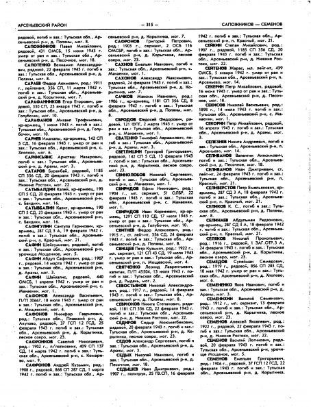

Имеется одно донесение. Там в графе "Где похоронен" пусто. Да. Если пусто, то часто можно брать во внимание предыдущие записи. И если им верить, то у предыдущих фигурирует Орловская область, Мценский район, но эти предыдущие всё таки далеко перед Сафроновым. Я бы не стал их брать во внимание. Будем считать, что в донесении место захоронение не указано. Смотрим дальше.
Итак. Надежда. Что касается место захоронения. Деревня называется КОРЫТИНКА, Арсеньвского района. Что касается самого места захоронения, то похоронен он действительно там. Других данных собственно нет.

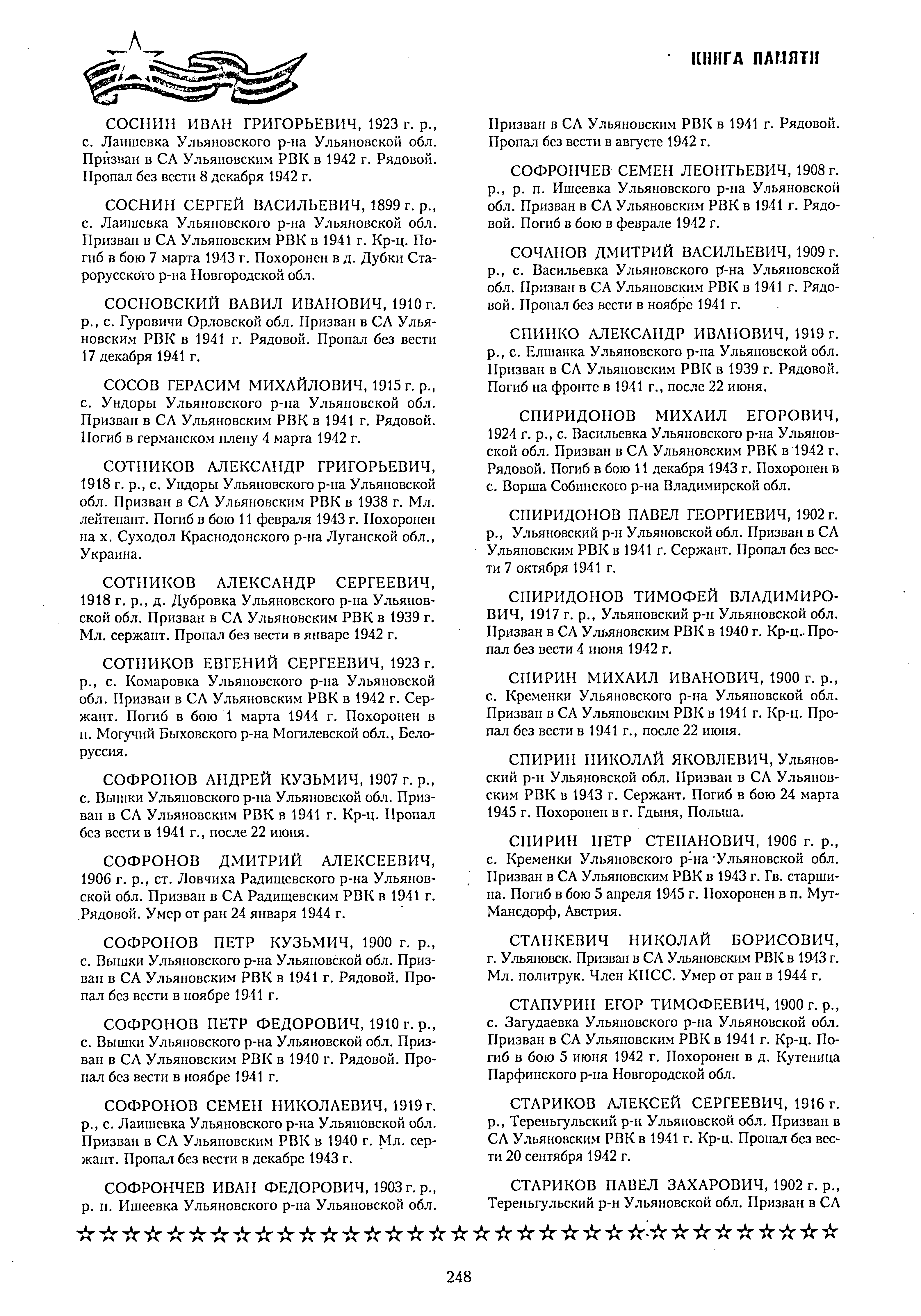

А вот ещё одна версия написания фамилии и подтверждение слов заявителя:
Фамилия Софронов
Имя Андрей
Отчество Кузьмич
Место рождения Ульяновская обл., Ишеевский р-н, с. Вышка
Дата и место призыва __.07.1941 Ульяновский РВК, Ульяновская обл., Ульяновский р-н
Последнее место службы 872 СП
Дата выбытия __.12.1941
Номер дела источника информации 547
Фамилия СОФРОНОВ
Имя АНДРЕЙ
Отчество КУЗЬМИЧ
Дата выбытия __.__.1941
Название источника информации Книга памяти. Ульяновская область. Том 10
2_qdbjc.png | 322,12 Кб | Скачали: 1104
_qdbjc.jpg | 831,39 Кб | Скачали: 1044
Фамилия Софронов
Имя Андрей
Отчество Кузьмич
Фамилия СОФРОНОВ
Имя АНДРЕЙ
Отчество КУЗЬМИЧ
Вполне возможно, что и 1907 г.р.
По крайней мере остальные данные совпадают.
Была я в с. Вышки. Второго Са(о)фронова Андрея Кузьмича там не было точно.
Много родни которые еще что-то помнят.
Путаница с фамилиями началась после революции. Кого-то записали через "а", кого-то через "о". В одной семье были дети с разным написанием фамилий.
Мой отец, Иван Андреевич, был Сафронов, но уже в возрасте изменил на Софронов. Восстановил, так сказать, историческую справедливость. Его отец, Андрей Кузьмич, мог быть и Софронов.
У меня девичья осталась Сафронова.
Родной брат деда, Андрея Кузьмича, основатель другой линии Сафроновых. Там все СА, ничего никто не меняет. Никас Сафронов (есть такой художник) - как раз по линии брата деда Андрея. Мне троюродный получается.
Как-то так.

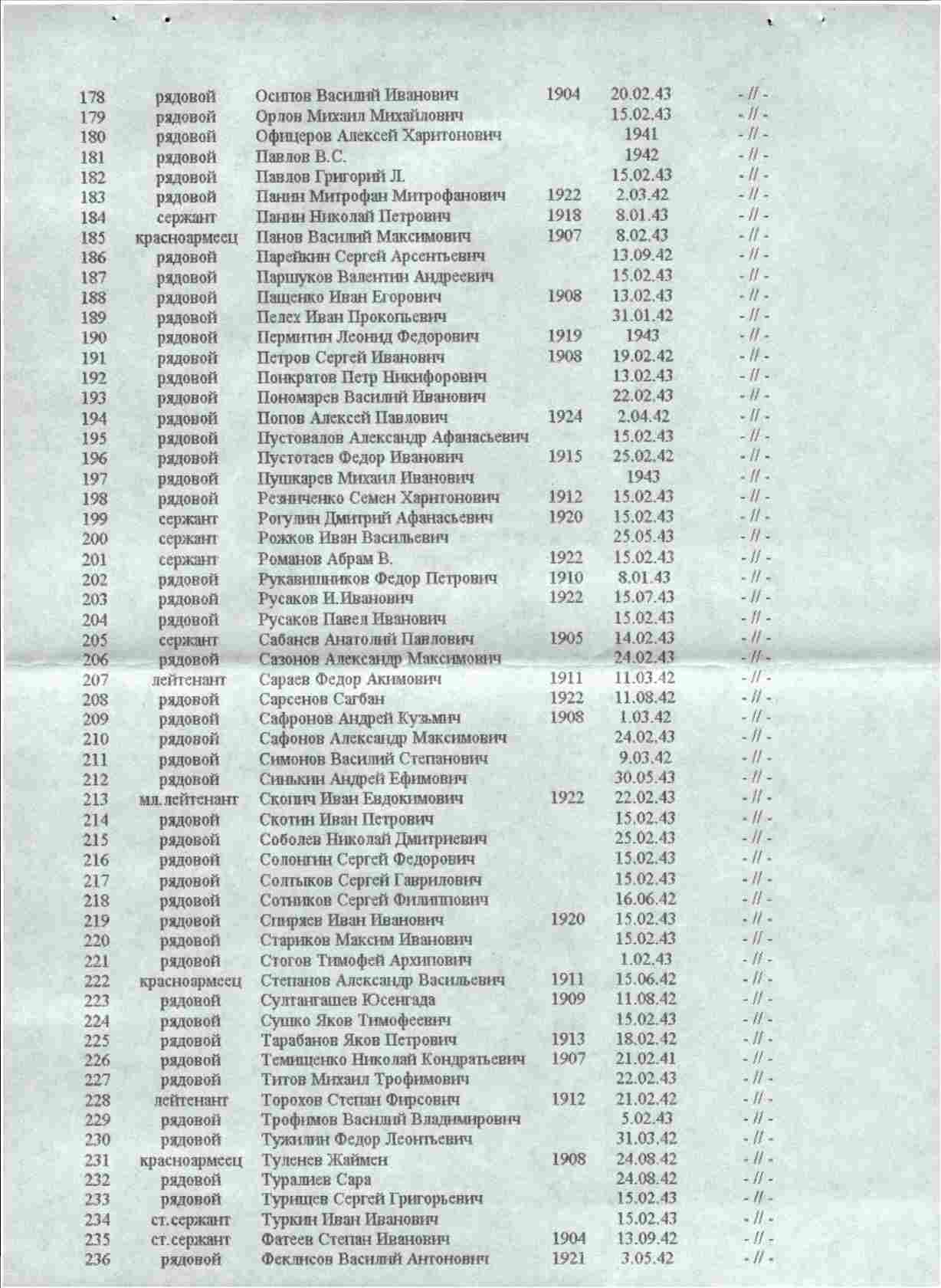

Уважаемая Надежда!
Да, к глубокому сожалению в базах данных, в том числе и в Мемориале, содержатся множество ошибок и неточностей. Это подтверждает и Ваш случай.
Ваш дедушка, действительно похоронен в д. Корытинка Арсеньевского р-на. В районе какой деревни погиб – Городищи или Кукуевка – можно уточнить. Но уже сейчас у меня на этот счёт есть мнение – Городищи. Это менее 7 км от Корытинки. Д. Кукуевка есть в трёх районах Орловской обл. Но они находятся от Корытинки на значительном расстоянии – более 20 км.
Теперь об информации из ОБД. Во всех донесениях, имеющихся в ОБД в отношении Сафронова Андрея Кузьмича и Софронова Андрея Кузьмича, речь идёт об одном и том же человеке – Вашем дедушке.
Наиболее близки данные по Софронову А.К. (место рождения, призыва и т.д.). Иначе быть и не могло, ведь это данные послевоенного подворового опроса населения 1946 года. Последнее письмо от Софронова пришло в декабре 1941 года, когда он служил в составе 872 СП 282 СД. В декабре 1941 года дивизия после кровопролитных боёв на Брянском направлении была расформирована. И Ваш дедушка попадает в состав 868 СП 287 СД. Хотя, 872 СП остался с таким же номером, но уже в составе этой же дивизии второго формирования. Не исключаю, что А.К. был легко ранен и после госпиталя попадает в 868 СП. Это можно проверить, написав письмо-запрос в Санкт-Перербург в Архив Военно-Медицинского музея.
Далее. В ОБД Мемориал фигурирует боец под фамилией Сафронов Андрей Кузьмич. Но данные о месте рождения, месте призыва, о родственниках – разные. Но это – один и тот же человек. Проанализировав в этих донесениях фамилии бойцов, находящихся рядом в списке (до- или после Сафронова А.К.), пришла к выводу: писари допустили неоднократные ошибки. Я не буду выкладывать здесь файлы с донесениями.
Приведу анализ.
Первое донесение – 3 армии от 04.06.1942г. по списку идут последовательно: Баранов, Сафронов, Фатыхов, Гапочка. Они во всех остальных донесениях находятся примерно в том же порядке. Так вот, читайте далее внимательно.
Баранов Сидор Сергеевич, стрелок.
Убит – нет даты. Родственники: казанская обл., Казутинский р-н, д. Тютей.
Сафронов Андрей Кузьмич, связист.
Убит – нет даты. Родственники: воронежская обл., ново-Хоперский р-н, с. Ильма.
Фатыхов Фисах, минометчик.
Убит – нет даты. Родственники: Казанская обл., Казутинский р-н, д. тютей.
Гапочка Иван Семенович, минометчик.
Убит – нет даты. Родственники: Куйбышевская обл., Ешкольский р-н, с Красный Бор.
Все они находились в составе 868 СП, хотя в открывающейся карточке донесения стоит 866 СП. Это – ошибка. На стр. 42 этого донесения начинается список погибших бойцов 868 СП.
Второе донесение. Это то же самое донесение 3 армии от 04.06.1941 г. но записи ( в частности этих 4-х бойцов) повторены на стр. 82.
Читаем внимательно.
Место рожд.: Ворошиловградская обл., Устиновский р-н, с. Шитовка(?)
Призван: Устиновский РВК, Ворошиловградской обл.
Убит 02.03.1942г. у д. Кукуевка Болоховского р-на Орловской обл.
Похоронен …д. Корытинка Арсеньевского р-на Тульской обл.
Родственники: Ворошиловградская обл.устиновский р-н д. Шитовка (?)
Сафронов А.К., связист.
Место рожд.: Куйбышевская обл. г. Ульяновск.
Призыв: Кайзутский РВК Казанской обл.
Убит 01.03.1941г. д. Кукуевка Болоховского р-на Орловской обл.
Родственники: жена Сафронова. Казанская обл., Кайзутский р-н, д. Тютей.
Гапочка Иван Семенович, связист.
Место рожд.: Куйбышевская обл. Викайменский р-н, с. Красный Бор.
Призыв: Ешкайменским РВК Куйбышевской обл.
Родственники: Куйбышевская обл. Ешкайменский р-н, с. Красный Бор.
Место рожд.: Куйбышевская обл. Камышинский р-н, Балакминский с/с.
Призван: Балакшинским РВК Куйбышевской обл.
Родственники: жена Фатыхова Залифа. Куйбышевскаф обл. Камышинский р-н, Балакминский с/с.
Третье донесение – 287 СД от 29.06.1942 г.
Место рождения: Куйбышевская обл. Ешкайминский р-н, с. Красный Бор
Призыв: Вейшкайминский РВК, Куйбышевской обл. Вешкайминского р-на.
Убит 03.03.1941г. д. Городище Болоховского р-на Орловской обл.
Родственники: жена Сафронова А.Я., Казанская обл. Кайзутский р-н, д. Тютей
Баранов Сидор Сергеевич, связист.
Родственники: Воронежская обл. Новохоперский р-н с. Ильма.
Место рожд.: Куйбышевская обл. Камышлинский р-н
Призыв: Ешкайменский РВК Куйбышевской обл.
Родственники: Куйбышевская обл. Ешкайменский р-н с. Красный Бор.
Фатыхов Факах (?), минометчик.
Место рожд.: Куйбышевская обл. Камышлейский р-н, Балкинский (?) с/с
Призыв: Камышлейский РВК Куйбышевской обл.
Родственники: Куйбышевская обл. Камышлейский р-н Балакминский с/с Фатыхова Залифа.
Прочитав всё это внимательно, Вы убедитесь, что во всех донесениях Сафронов Андрей Кузьмич – Ваш дедушка. И похоронен он действительно в д. Корытинка Арсеньевского р-на. Кстати, в начале этого года родственники одного из бойцов, захороненных в братской могиле в Корытинке, посетили это святое место.

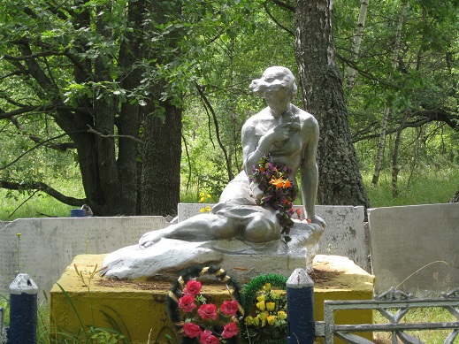

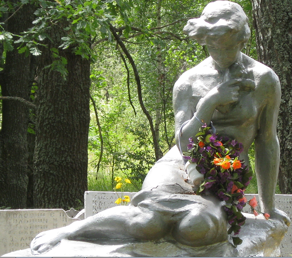

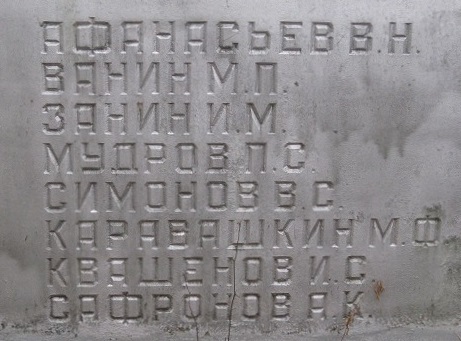

Можно. Плиту я уже выложил. Сейчас выложу памятник. Это находится в Арсеньевском районе Тульской области. У меня есть и почта Арсеньевского и Одоевского военкомата ( они объединены в один).
...Только фото.
Валерий, подскажите, проводятся-ли вашим поисковым центром какие-либо торжественные мероприятия приуроченные к Дню Победы или к другим датам. Хотелось-бы подъехать и принять посильное участие.
Спасибо.
Надежда. Вот памятник.
1_2k30d.png | 814,79 Кб | Скачали: 1058
2_2k30d.jpg | 136,98 Кб | Скачали: 1054
Валерий, спасибо большое.
Очень приятно, что захоронение ухожено. Обязательно приедем.
