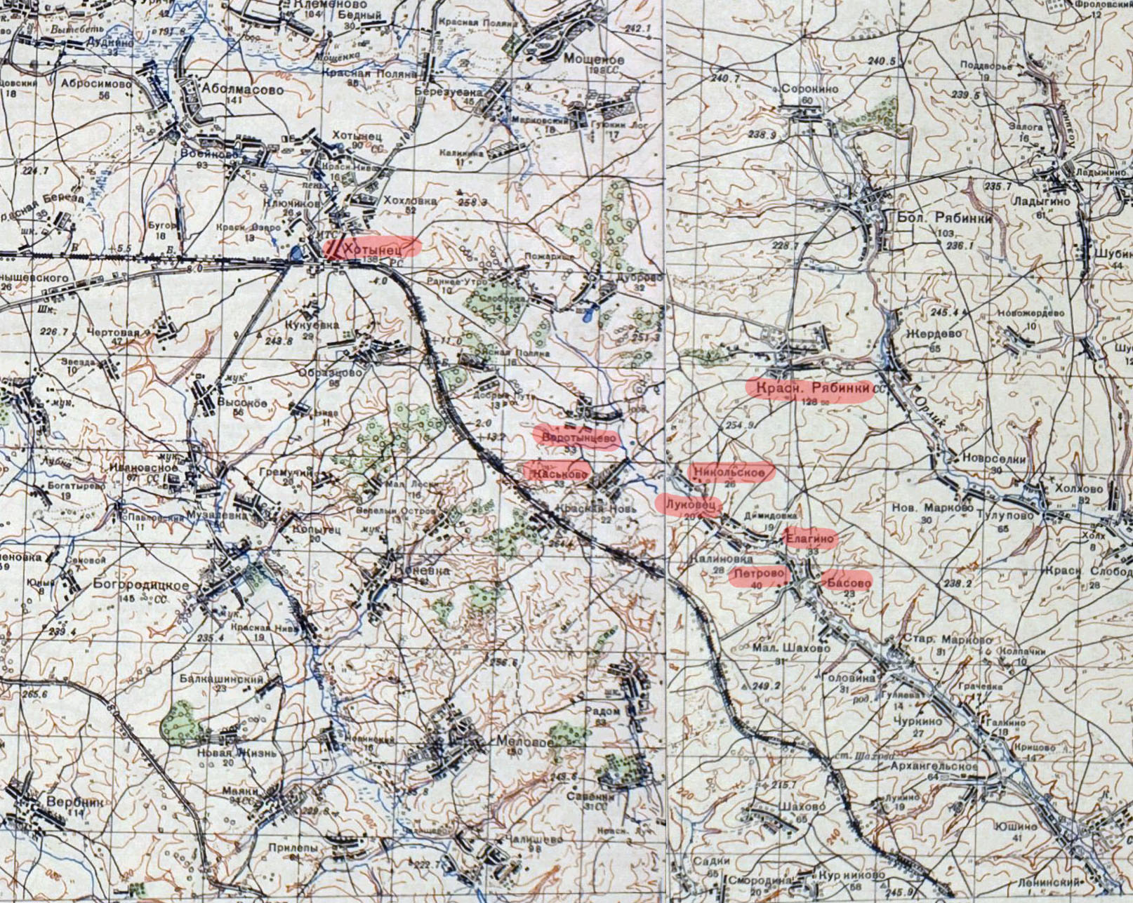

Фото 1. Для видимости расстояния между: метка 1 и 2 - Хотынец и Никольское, 3 и 4 - Зайцево и Пролетарский

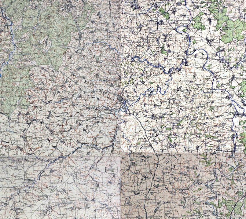

Фото 2. Мелко район Зайцево, Пролетарский, Выгоновский, Культура, высота 249.5
_42cb1.jpg | 917,3 Кб | Скачали: 1076
Фото 3. Крупнее район Зайцево, Пролетарский, Выгоновский, Культура, высота 249.5
_42cb1.jpg | 328,6 Кб | Скачали: 1042

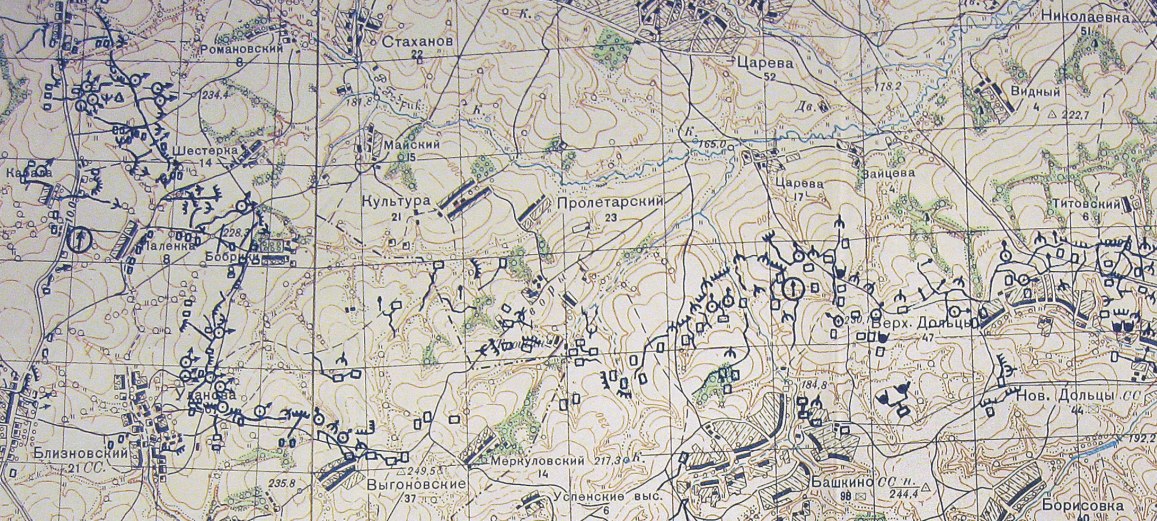

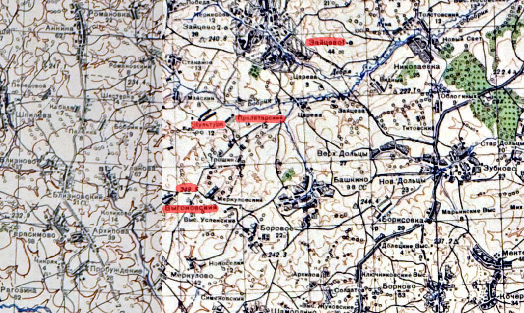

Фото 4. Район Зайцево, Пролетарский, Культура со спутника. Места указаны примерно
_42cb1.jpg | 226,13 Кб | Скачали: 1090
Фото 5. Крупнее район Пролетарский. Места указаны примерно. На поляне при крупном увеличении можно увидеть постройки или то ,что от них осталось

Фото 6. Карта Никольское с населенными пунктами из которых согласно Учетной карточки могилы в с.Никольское были перезахоронения. Есть все кроме Пролетарского.

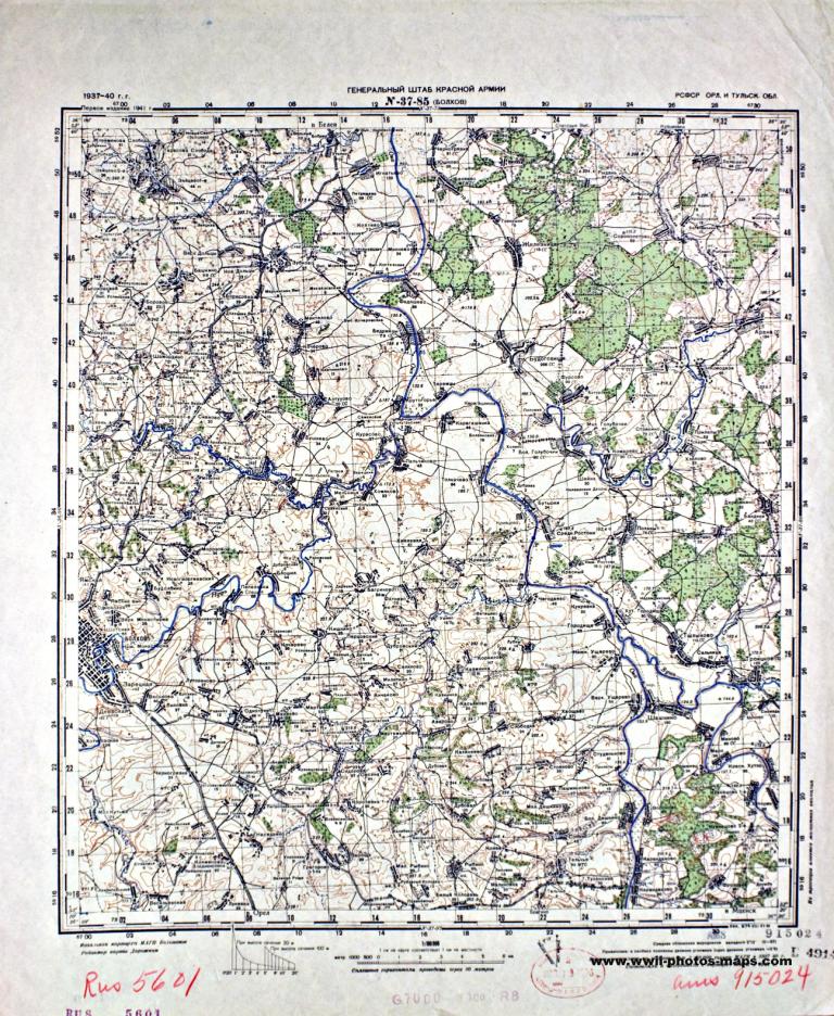

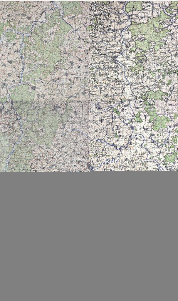

С разрешения Кирилла заменяю выложенные им сканы карт на найденные также Кириллом карты, но не только целиком, но и фрагментами. "Сделал склейку из 6 листов 1940г., вписав район в прямоугольник с небольшим запасом на все стороны. Силуэт, рамки района на сегодняшнее адм. деление. Не знаю какие границы района были на время войны".
Склейка из 6 листов. Болховский район.
62_s8rdc.jpg | 161,79 Кб | Скачали: 986
Редактировалось: 1 раз (Последний: 18 марта 2014 в 14:29)

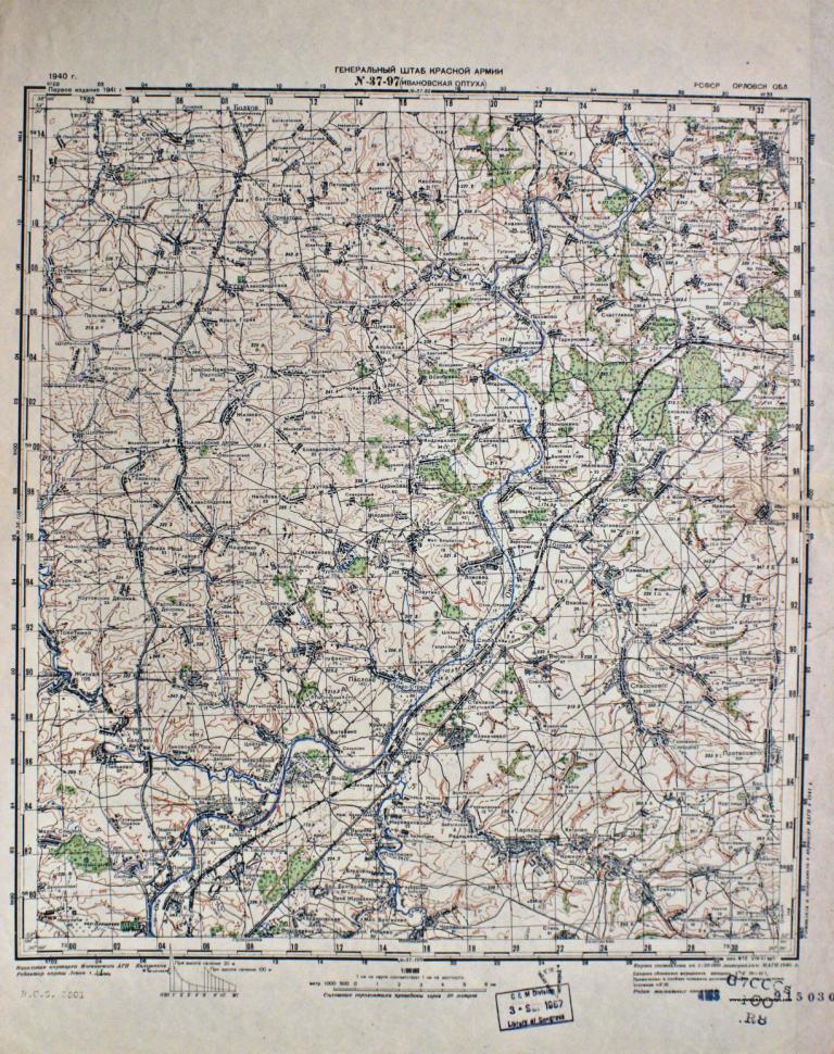

Болховский район, квадраты 37-97, 37-73.
_s8rdc.jpg | 263,97 Кб | Скачали: 1018
N3797_s8rdc.jpg | 219,45 Кб | Скачали: 983
N3773_s8rdc.jpg | 261,92 Кб | Скачали: 1015

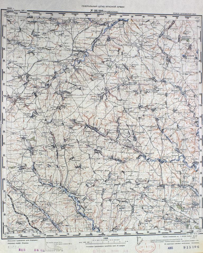

И ещё один фрагмент:
N36108_s8rdc.jpg | 214,44 Кб | Скачали: 1012
